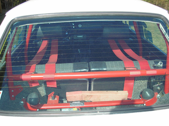

Jeg flyttet batteriet bak i min touring. Brukte den originale batterikassa, og lagde fester mot gulvet i bagasjerommet.
Går så vidt under tverrstiveren mellom demperfestene, så det sitter godt.
