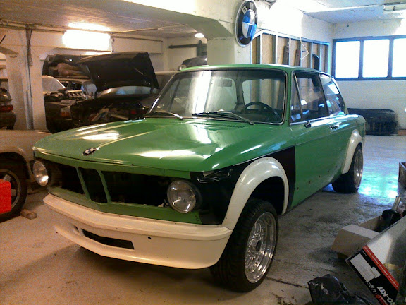

Dette ser jo nydelig ut, du har gravd dypt i lommeboka for de hjulene der tenker jegShockShock.
Du kan kopiere link fra nettalbumet ditt inn i forumet her slik at det blir fine bilder i tråden din. Uansett I'm subscribed som det heter i utlandet.

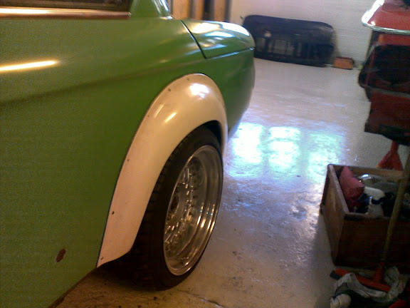

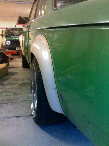

Takker, ja de hjula finner du ikke hyllene noe sted. Det er BBS RS 16" og synes stuket blir bra , og veldig bredt bak (viktig) - men jeg skal ha på 225 bak fordi nå er dekket litt strekt (sånn tysker stuk) og det vil jeg ikke ha. Det skal være 'rette' dekksider i min verden Smile
Har fått litt ånden over meg -så vi i går sveiset vi ferdig feste bak for å sette karosseriet inn i vippa (bilder kommer) og da begynner jobben med å få den ren under Shock

Blir bra det her..Smile Og er litt misunnelig på felgene dine ja...Wink

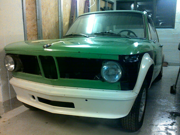

Takker Øyvind, for hjelp med bilder. Skal holde forumet oppdatert med hva vi gjør. Stig er en god rådgiver i prosessen på tekniske detaljer og løsninger. Etterhvert har man jo fått litt erfaring selv så da er det enklere å 'gi gass' på prosjektet. Det jeg kan si er at bilen er i utrolig bra stand.

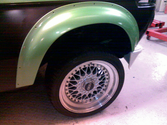

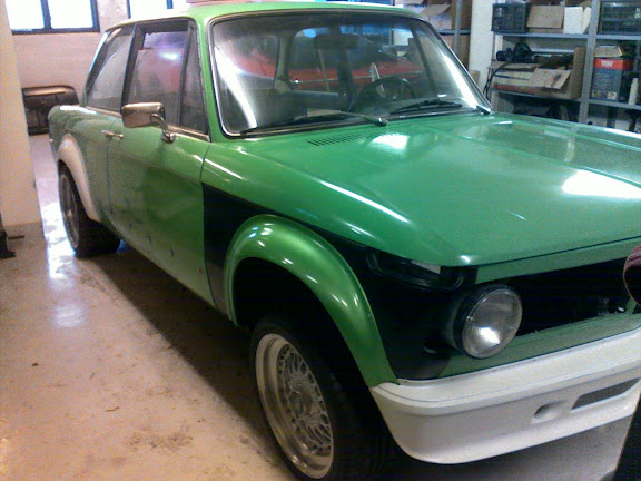

Fy fader for noen felger! Kledelig! Og forresten, hvor får man tak i turbofront, og hjulbuebreddere? Skrur du bare bredderne utenpå de orginale hjulbuene, uten å kappe eller sveise? Grisefin bilGrin
Det må kappes på skjermene og bak må du sveise igjen innerskjerm og ytterskjerm. Breddere og front er org. BMW - som du får kjøpt hos BMW eller kopier får du hos 02-depån (vet ikke hvordan kvalitet og passform er). Dette festes med skruer og i skjermene er det mottagende fester i metall.

Per, om du bruker R-dekk vil 205/50/15 ha samme mønsterbredde som 225 i gatedekk. Da kan du ha 195 forran om det er 7" felger og 205 bak om det er 8" felger, det blir garantert ikke Tysker stuk.
