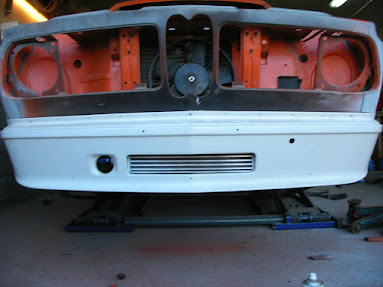

Motorrommet er klart for grunning og lakk. Har tatt en siste sjekk på at ikke noe mer må sveises
Fremtidig bremseoppsett med ny 7" dobbelmembran "tuff stuff" bkf , men volvo hovedsylinderen er for lang tar i batteriet enda batterihylla er krympet 4 cm både på bredden og lengden for å få plass til den bredere volvo radiatoren

ser bra ut med "turbo" spoileren påGrin
lh6.googleusercontent.com/-lSXzL_ehY6o/T3ysyuWbJdI/AAAAAAAAAB0/8PwtqcfECPs/w383-h287-k/056.JPG
