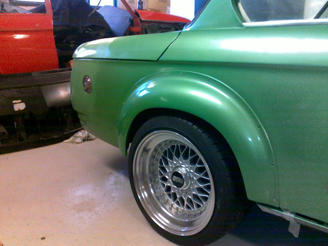

lh4.ggpht.com/_f-el1dTp980/S65FYkibnSI/AAAAAAAAAe4/3bp6B2tABSs/s640/27032010246.jpg
Synes at linjene blir finere uten den svarte gummilisten-vurderer å bruke noe lite synlig mellom utbyggere (også på turbospoiler) mellom karosseri og plasten.

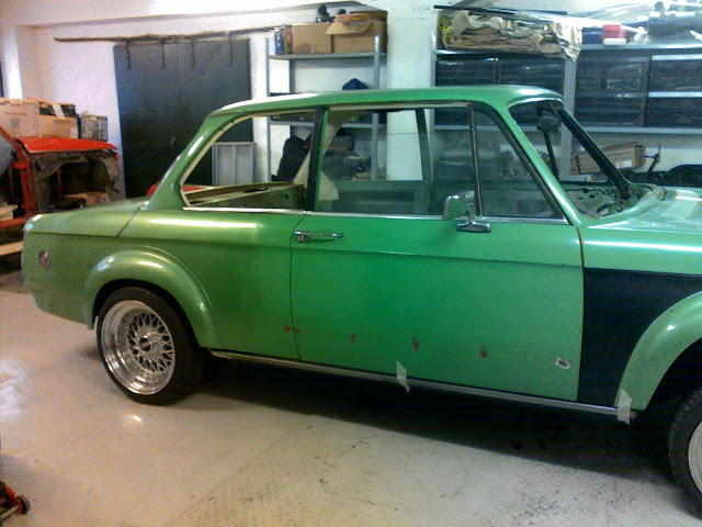

lh6.ggpht.com/_f-el1dTp980/S65FcPuzeiI/AAAAAAAAAfg/wABrXIe_zjM/s640/27032010256.jpg
Prøvemontert de gamle kanal-listene - vurderer om de skal høyglanspoleres / krommes slik at kromlistene oppe ved vindu får en motsvarende nede ved kanalen. Støtefanger bak må uansett sendes 'inn' for ny krom. Detaljer er viktig for å få en unik bil
Er ennå usikker på om jeg skal kromlister slik som 2002 har hele veien rundt.
Vinduene er tatt ut så nå mangler bare vinduene på dørene - nye vinduer blir org. grønne ruter fra BMW (er på lageret )
Denne blir lekker. Stå på!
Kanallistene er rustfrie så de kan ikke forkrommes.
Blir veldig fine med polering. Bruk først en rubbing som Farecla G3(gul flaske) deretter vanlig polish eller Autosol.
Takk for tips ,skal prøve den - men mulig jeg må kjøpe nye, de gamle er heller litt mye bulkete . De skal ikke skrus fast (fordi kanahullene er sveist igjen og vil helst ikke ha for mange hull i kanalene = rust ) , skal bruke noe TX7 tror jeg det heter - limer vist veldig godt.
