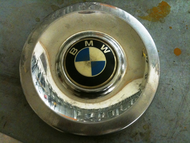

Noen som vet hva disse hører hjemme på? Total diameter er 220mm og innvendig i "låseringen" er de 150mm

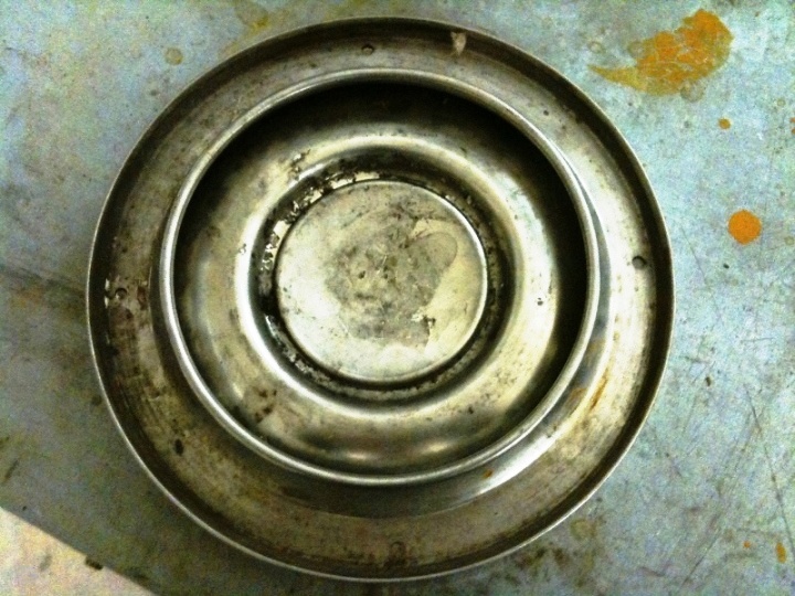

De er forøvrig i rustfritt stål.

Jeg synes det kan minne om kapsler ti E9. Hvis en ser på orginale aluminiums felger i samme stil som -02 touring, ser det for meg ut til at det kan være en pre -70 talls 2800CS. Men her gjettes det bare. Smile
Disse kapslene er større enn de som passer på cromadora-felgene til E9, så det er til noen andre felger. Mest sannsynlig til stålfelger?
Jeg er temmelig sikker på at det er halvdækkene kapsler til 14" stålfælge på E3 og E9.
Det ser ut for å være til E3/E9 ja Smile

Nei! Det er til tidlig E12, kapslene passer også fysisk på E3/9 stålfelgene
