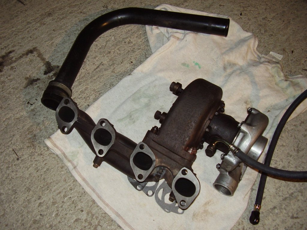

Jeg skulle bare skifte kjøleslanger Frown
Ganske mye som må demonteres før man kommer til alle vannslangene.
Den vanskeligste sitter på undersiden av kügelfisherpumpen og inn på røret som går på undrsiden av innsuget.
[104.17kB]

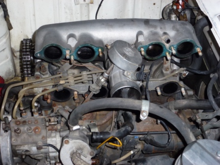

Nå er jeg kommet så langt at jeg like godt kan skifte til den nyoverhalte toppen jeg har liggende.
Jeg skal jo ikke benekte at det har vært litt blårøyk siste årene.
Like greit når jeg først er i gang.

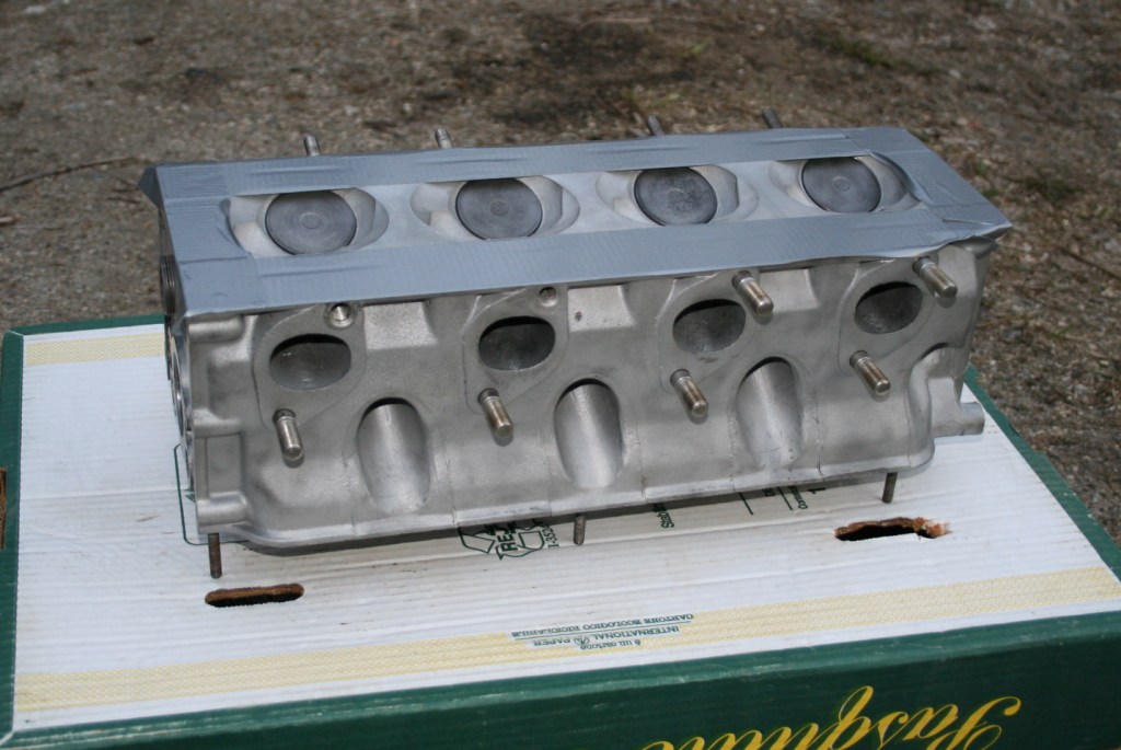

Det er jo litt gøy når man først er i gang Wink
[175.89kB]
Spørsmål :
Det brenner alltid av litt olje når bilen har stått et par uker. Trolig en dråpe eller to med olje ut fra en av eksosboltene.
Er det oljekanal på innsiden av en av eksosboltene ?
Bør jeg sette inn bolten med litt pakningssement ?
Spørsmål :
Noen eller alle de øvre boltene går inn i kammeret ved siden eksosventilene. Siden motoren heller den veien vil det kunne lekke olje forbi gjengene. Pakningsement gjør nok sikkert susen.
For all del, IKKE BRUK pakningssement!! Riktignok blir du kvitt oljelekkasjen, men det er stor fare for at det bare dyttes inn i oljekanalen og det er ikke å anbefale...
Skal du ha på et tetnigsmiddel på gjengene, så er ett par dråper med Loctite 542 det du skal bruke. Bare pass på at gjengene er rene og tørre.
Lurer faktisk på om en av de bakre nedre går inn i en oljekanal, husker det glade tidlig 80 tall da jeg mistet en av pinne skruene der. Merket det før skade ved at det røk noe voldsomt av oljen på manifolden.
Vi mistet den ene av de bakre boltene på vei ned i OslofjordtunellenShock
Kan si det sånn at det ble ganske bra pipe effekt i den når vi kom opp med drøyt mye røyk etter oss på Drøbak sidenGrin gikk 1,5 l olje ca...
Mener dette var den øvre bakerst, da kom oljen ut fra "hulrommet" i toppen og rett ned på eksos.
